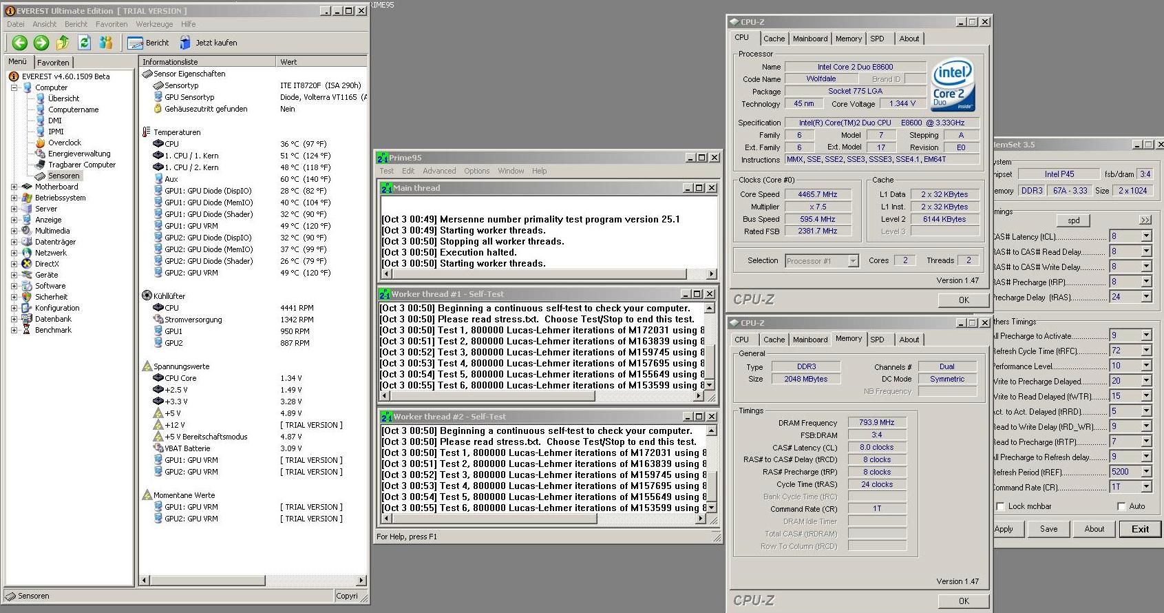

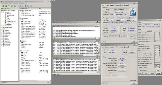

Bis gestern lief auf dem Avenger lediglich ein BIOS vom 05.08., welches ein paar Probleme offenbarte. Einerseits war hier der Fix zur Funktionalität von CrossFireX mit zwei 4870X2 noch nicht integriert, andererseits gab es Kompatibilitätsprobleme mit 2x 2 Gbyte OCZ DDR3-1800.

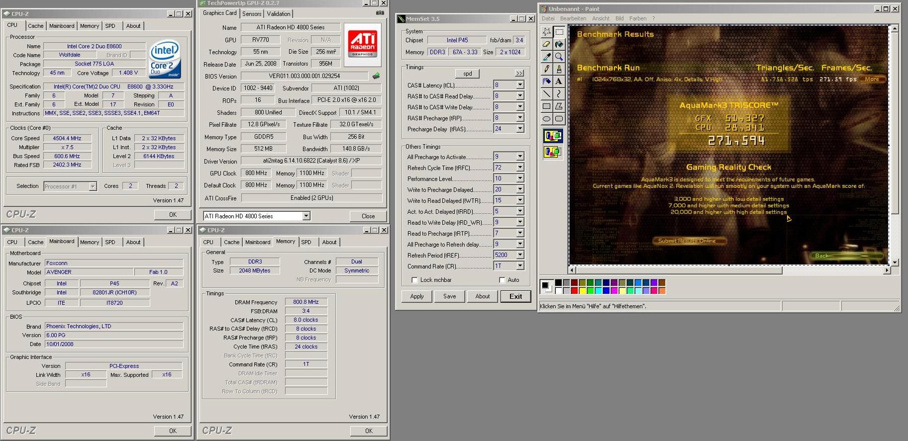

Während ich auf der Games Convention mit 570 MHz FSB und Performance Level 12 alles benchmarken konnte, war bei der Bestückung mit 4 Gbyte RAM bei rund 540 MHz Schluss. Zudem zeigte sich das Mainboard zickig, wenn es um den Anpressdruck des Wasserkühler auf der CPU und um die Speicherteiler ging.
Gestern erhielten wir dann ein neues BIOS. Leider konnten wir bisher nur sehr wenige Tests mit dem neuen BIOS machen. Jedoch gibt es einen Unterschied wie Tag und Nacht. Plötzlich laufen sogar 8 Gbyte RAM von OCZ mit bis zu 570 MHz FSB (!!) und die meisten Probleme in Bezug auf den RAM sind verschwunden.
Wir werden in den nächsten Tagen versuchen, weitere Tests mit dem Board durchzuführen. Durch den BIOS-Wechsel lassen sich sehr positive Tendenzen erahnen, was wir natürlich genauer überprüfen wollen. Und zum offiziellen Launch des Avenger sollte sich das Board zu einem würdigen Quantum Force-Mitglied gemausert haben.
